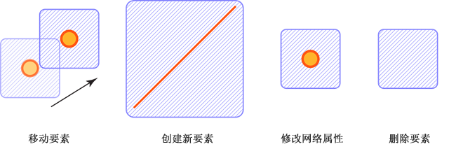

脏区用于追踪编辑要素的范围、编辑类型、要素的全局 ID 以及执行操作的编辑者。 如果要素的几何形状发生修改,则会为单个要素生成两个脏区。 一个脏区表示要素旧几何的包络,另一个脏区表示要素的新几何。
脏区
用于创建脏区的操作
修改以下内容会创建编辑脏区:
  • 几何
  • 资产组或资产类型字段
  • 定义为 网络属性 的字段
  • 关联
  • 终端配置信息
