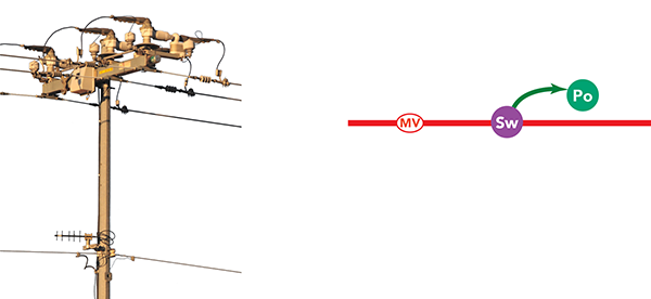

从结构上附加到电线杆上的开关
上图显示了电开关是如何从结构上附加到电线杆上的。

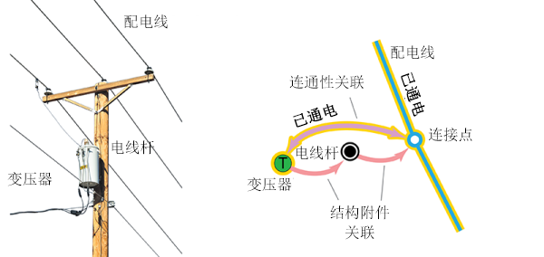

结构附件和包含电流的连通性关联
如上图中所示,连接点交汇点可用于将电线附加到电线杆。还可以用于将电线连接到变压器,允许电流流动。由于线上的连接点到变压器的连通性关联,电流能够经电线流动到变压器。虽然电流不会流经诸如电线杆等要素,但是可以配置追踪操作,使其包括如电线杆报表等工作流的结构。
