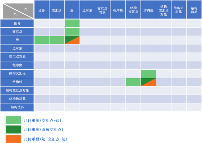

有效几何重叠
允许一个点和一条线以及具有中间点要素的两条线之间存在基于几何重叠的连通性。
彩色单元格指示公共设施网络中要素类之间的有效几何重叠;可以为特定资产组和资产类型创建规则。
有效几何重叠
如果两个边元素共享相同端点且具有相同的 Asset group 和 Asset type,则这些要素可以在没有用户定义的中间交汇点或网络规则的情况下进行连接。 在此情况下,将创建系统交汇点并在验证或启用网络拓扑后建立连通性。
且会在通过中间交汇点连接的两个边之间建立边-交汇点-边连通性。 上方的深橙色单元格支持要素之间的边-交汇点-边连通性。 下表列出了所有受支持的关系,包括将通过其建立连通性的类。

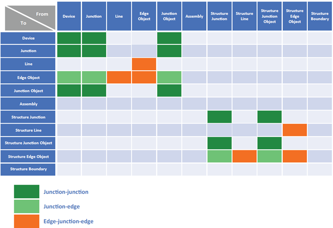

有效连通性关联
网络要素之间允许几种类型的连通性关联。
彩色单元格指示公共设施网络中类之间的有效连通性关联;可以为特定资产组和资产类型创建规则。
有效连通性关联
上方的深橙色单元格支持网络要素之间的边-交汇点-边连通性。 下表列出了所有受支持的关系,包括将通过其建立连通性的类。
支持的类之间连通性关联:
“自”类
“至”类
“通过”类
线
EdgeObject
设备、交汇点
StructureLine
StructureEdgeObject
StructureJunction
EdgeObject
EdgeObject
设备、交汇点、交汇点对象
EdgeObject
线
设备、交汇点
StructureEdgeObject
StructureEdgeObject
结构交汇点、结构交汇点对象
StructureEdgeObject
StructureLine
StructureJunction

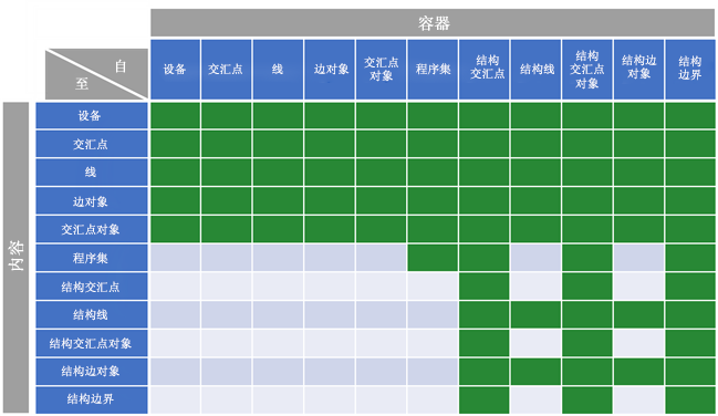

有效包含关联
在包含关联中,网络要素可以用作容器或内容。
彩色单元格指示公共设施网络中类之间的有效包含关联;可以为特定资产组和资产类型创建规则。
针对包含的要素限制

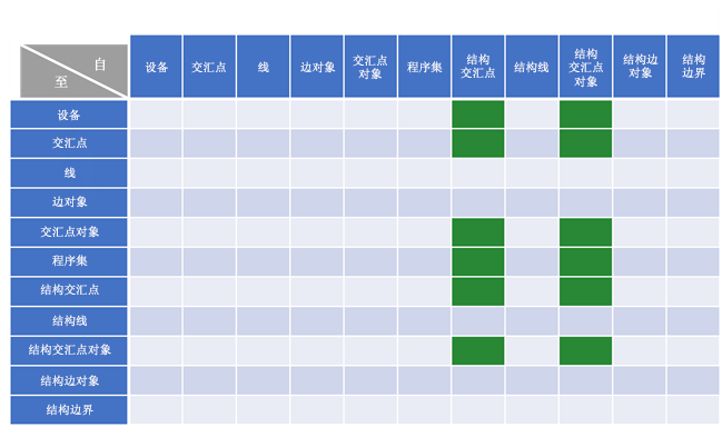

有效结构附件关联
在结构附件关联中,网络要素可以用作结构或附件。
彩色单元格指示公共设施网络中点要素或结构交汇点对象之间的有效结构附件;可以为特定资产组和资产类型创建规则。
有效结构附件关联
