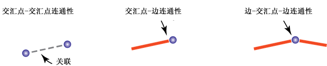

交汇点-交汇点连通性规则用于管理在几何上重合或不重合的点要素或交汇点对象之间建立连通性关联。 这些规则是在资产组和资产类型级别的类之间创建的,并支持终端连通性。 如果没有可以支持关联的规则,则会返回错误,且网络要素无法添加到 修改关联 窗格中。
交汇点-边连通性规则用于管理点(设备、交汇点或交汇点对象)与线或边对象之间的连通性。 这些规则主要管理空间连通性,但也通过连通性关联扩展到非空间交汇点和边对象。 如果点具有终端,则规则将指定规则应用到的终端。
注:

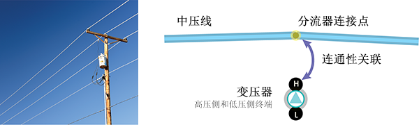

交汇点-边连通性规则支持将线的端点连接到带有终端的设备或交汇点对象。 与终端的中跨连通性存在限制,可能需要分割线路或者使用中间非终端设备来表示终端连接。
在下面的示例中,在中跨分流器连接点和中压线之间建立了交汇点-边连通规则。 然后会在中跨分流器连接点和变压器设备的高侧之间建立交汇点-边连通规则。 追踪操作通过线和分流器点,然后通过关联到达已连接的终端。
变压器高压侧终端和中跨分流器之间的连通性关联
边-交汇点-边连通性规则基于几何重叠或连通性关联。 它们控制可以使用中间交汇点要素或交汇点对象连接的线要素或边线对象的类型。 如果希望确保线路不以交汇点终止,则此类型的规则将非常有用。 请务必了解,对于同一交汇点和边,任何冲突的交汇点-边连通性规则都将覆盖边-交汇点-边连通性规则。 启用或验证网络拓扑时,边-交汇点-边连通性规则将在交汇点-边连通性规则之后进行评估。
下图显示了三种类型的连通性规则的示例:
交汇点-交汇点、交汇点-边和边-交汇点-边连通性

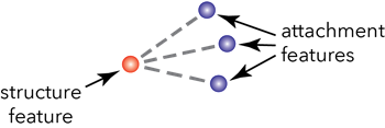

结构附件规则用于限制可附加到给定类型资产(结构)的网络要素类型。 此规则类型不支持终端连接。 在结构要素和附件要素之间创建结构附件规则。 附件要素可以来自设备、交汇点、程序集和结构交汇点要素类,以及交汇点和结构交汇点对象类。 这些规则是在资产组和资产类型级别上建立的,并基于 有效结构附件关联的现有要素限制 。
您必须先将一个适当的 关联角色 分配到将用作结构的类,然后再添加结构附件规则。
在编辑操作期间评估结构附件规则。 尝试建立关联时,会评估规则的各个列表以确认关联有效。 如果没有可以支持关联的规则,则会返回错误,且网络要素无法添加到 修改关联 窗格中。 启用或验证网络拓扑时,系统会评估对参与结构附件关联的网络要素进行的编辑内容。
下图显示了结构附件关联的一个示例:
结构附件关联
