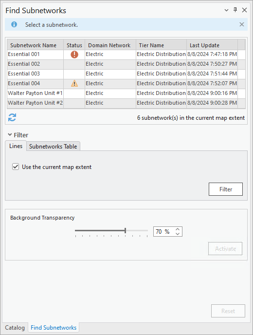

默认情况下,查找子网窗格会显示在 SubnetLine 要素类中具有记录且存在于地图视图当前范围内的所有子网的列表。 在地图上平移和缩放时,可以单击格网下方的“刷新”按钮 刷新,在新范围内筛选子网,或者取消选中使用当前地图范围复选框,以返回子网表中的子网记录。 格网下方的快速过滤器和面板过滤器部分中的表达式可用于进一步过滤从子网表返回的子网列表。
您可以在格网视图中右键单击子网,以访问可用操作的快捷菜单。 当某个子网具有包含几何的 SubnetLine 要素类中的记录时,可以在格网的快捷菜单中使用导航和选择控制,对所选子网的 SubnetLine 要素的相关信息进行闪烁、缩放、平移、选择或使用弹出窗口。 格网视图还会显示子网相关信息,如子网状态、子网所属层、上次运行更新子网操作的时间、以及上次通过确认导出子网的时间。
格网视图的 Status 列显示子网为清洁子网、脏子网还是无效子网。

显示当前地图范围中找到的子网的“查找子网”窗格
