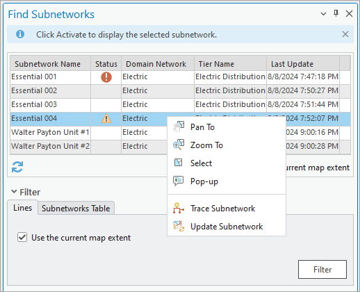

通过格网视图列出子网,您可以使用快捷菜单执行子网追踪以及更新子网。 您还可以为某个子网选择子网控制器,或者激活特定的子网,以便在地图视图中以可视方式突出显示。 激活一个子网会对地图中的其他子网要素应用透明度,以便所选子网直观地突出显示。 在编辑时,这有利于提高清晰度,因为它可以帮助您区分密集区域中的路径。 也可以用于将焦点集中于大比例地图中感兴趣的子网。
也可以使用查找子网窗格的格网视图中显示的右键单击快捷菜单在地图视图中浏览子网并执行子网管理任务。 这些任务包括以下内容:
“查找子网”窗格上的格网视图快捷菜单

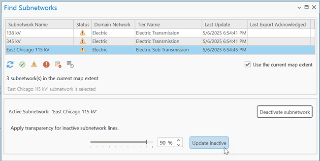

激活子网并应用透明度
在查找子网面板中激活子网会对所有其他子网施加透明度,便于识别和处理与特定子网相关的要素。 要在查找子网窗格中激活子网,请完成以下步骤:
  1. 单击公共设施网络选项卡。
  2. 在子网组中,单击查找 。
    查找子网窗格随即显示。
  3. 过滤格网中的子网。
  4. 在列表中右键单击子网以显示快捷菜单。 单击激活子网 激活子网。
    所选子网在面板中设置为活跃子网,同时对地图中的非活动子网的要素将应用默认的 70% 透明度。
  5. 或者,使用对非活动子网线路应用透明度下方的滑块来更改透明度。
    这决定了应用到非活动子网中要素的透明度值。
    1. 单击更新非活动以应用该更改。
    更新地图中非活动子网的透明度。
要移除透明度和活动子网,请单击禁用子网。 或者,也可以单击面板底部的重置按钮。 单击重置会移除活动子网和透明度,取消选择子网,并重置面板中应用的所有过滤器。
在窗格中追踪子网
可以在查找子网面板中执行子网追踪,返回参与选定子网的要素。 要在查找子网窗格中执行子网追踪,请完成以下步骤:
  1. 单击公共设施网络选项卡。
  2. 在子网组中,单击查找 。
    查找子网窗格随即显示。
  3. 过滤格网中的子网。
  4. 在列表中右键单击子网以显示快捷菜单。 单击追踪子网 追踪子网。
默认情况下,追踪时禁用了**验证一致性参数。 这使您能够可视化并检查追踪返回的要素,以便在出现错误或存在脏区域的情况下执行其他操作;但在某些情况下,这可能会导致追踪结果出现意外。 可以在面板的高级选项部分启用验证一致性**参数。
执行子网跟踪,追踪结果显示为地图中的选择内容。
注:
通过查找子网窗格运行的子网追踪使用层子网定义的子网追踪配置,会忽略地图上的起点或要素障碍。 使用追踪工具或通过追踪窗格上的**指定配置**选项卡运行指定追踪配置来配置子网追踪,该追踪会遵循地图上放置的追踪位置。
在窗格中更新子网
要在查找子网窗格中更新子网,请完成以下步骤:
  1. 单击公共设施网络选项卡。
  2. 在子网组中,单击查找 。
    查找子网窗格随即显示。
  3. 过滤格网中的子网。
  4. 在列表中右键单击不良子网以显示快捷菜单。 单击更新子网。
    • 如果更新子网选项已禁用,请确保子网状态为脏,并且没有活动编辑会话。 无法更新清洁子网。
    • 如果子网状态无效,请找到错误,验证子网拓扑以使子网为脏子网,然后保存编辑以启用更新功能。
已针对已选子网运行更新子网操作。
