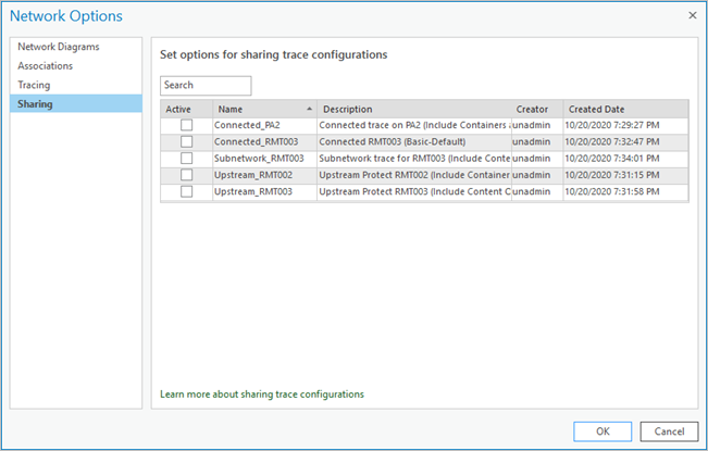

共享指定追踪配置
从 ArcGIS Enterprise 10.9 开始,在 企业部署 中添加到公共设施网络的指定追踪配置可以通过 Web 地图共享,并由 Web 和外业应用程序使用。 要包含在 web 地图的地图定义中,必须先将指定追踪配置设置为活动状态以进行共享。
网络选项 对话框的 共享 窗格将用于将指定追踪配置设置为活动状态以进行共享。 要访问 共享 选项卡,在 工具 组右下角的 公共设施网络 选项卡 上单击对话框启动器 启动器 ,然后单击 共享 选项卡。
共享 选项卡列出了当前地图中公共设施网络的所有指定追踪配置。
网络选项对话框的共享选项卡
(可选)选中 活动 对话框上的指定追踪配置旁边的复选框。 由此将激活用于共享的配置,并将其包含在 web 地图的地图定义中。 取消选中该选项可禁用共享的指定追踪配置。 当新的指定追踪配置添加到公共设施网络时,默认情况下未选中此选项。
