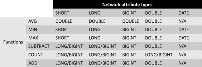

  • 将摘要定义为 子网追踪配置参数类别的一部分时, 函数和 属性值会过滤摘要属性的可用字段列表。 以下有效字段类型矩阵可用于根据指定函数和网络属性字段类型定义“摘要属性”字段: 例如,要创建摘要以报告长整型网络属性的平均值,您可以在 SubnetLine 要素类上创建一个双精度类型的字段,并将其指定为“摘要属性”字段。
    Network attribute types matrix
    这是基于指定函数的汇总属性字段的有效字段类型矩阵。
