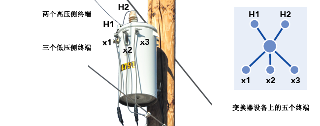

可通过物理方式将每台外业设备连接到一条或多条线路。 当在 GIS 中明确建模这些连接点时,我们将其称之为终端。 公共设施网络可以使用终端对设备或交汇点对象的多个不同连接进行建模。 例如变压器上的套管、调节器的入口/出口或者歧管上的端口。 终端是设备和交汇点对象的可选配置,仅需将要素用作子网控制器。
带有五个终端的变压器
例如,配电变压器(如上所示)具有五个套管(连接点):高压侧的两个名称为 H1 和 H2,低压侧的三个名称为 x1、x2 和 x3。 您可以通过以下两种方式对该变压器进行建模:简单的二终端配置或详细的五终端配置。 五终端配置更接近实际变压器的套管,如果要实现高保真度表示,该配置将是理想方案。
