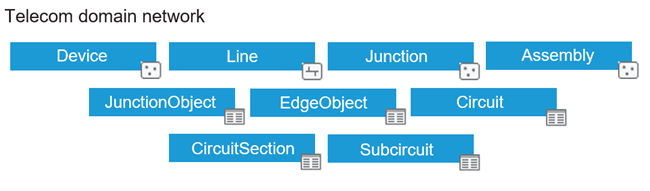

每个域网络都包含一系列具有固定模式的要素类和表格。 当您使用添加电信域网络工具创建电信域网络时,系统会自动创建三个附加表(“电路”、“电路段”和“子电路”),为电路管理提供支持。 这些由系统维护的表默认处于只读模式,但允许用户添加用户定义属性字段来扩展其属性信息。
电信域网络中的类
