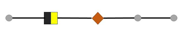

下图描绘了电网中一个简单的基于源的子网。 方形表示子网控制器,黑线表示导线,菱形表示网络保护器。 灰色圆圈表示不影响可遍历性但仍可追踪的资产。 子网控制器左侧的部分是另一个子网的一部分。
一个简单子网。

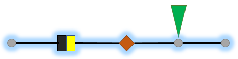

对于基于源的网络(配置在网络保护器处停止)中的上游追踪,可以在追踪过程中执行一系列操作来发现可遍历性。 使用子网控制器对流量建模时,可以通过首先定位子网控制器来建立流向。 从控制器开始,针对所有下游内容确定流向。 对于此追踪,其中包括连接到下游终端的要素。 建立流后,上游追踪将返回流向相反的要素。 追踪将在网络保护器(使用橙色菱形表示)处停止。 可通过连通性、元素或要素结果类型选项,并配合使用包括流向参数,执行子网、上游或下游追踪,以将结果中由子网控制器派生的流向返回至 .json 文件。
受限制的基于可遍历性的追踪
在基于源的网络(限制在网络保护器处停止)上执行的上游追踪。

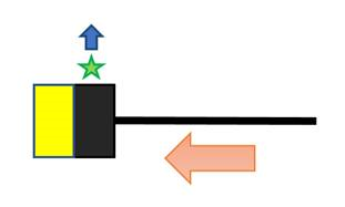

下图说明了基于源的子网和基于汇的子网中的流向:
  • 黑色和黄色方形 - 具有多个终端的设备要素
  • 绿色星形 - 子网控制器
  • 蓝色箭头 - 上游终端
基于源的子网流向
基于源的子网中的流动。
基于汇的子网流向
基于汇的子网中的流动。

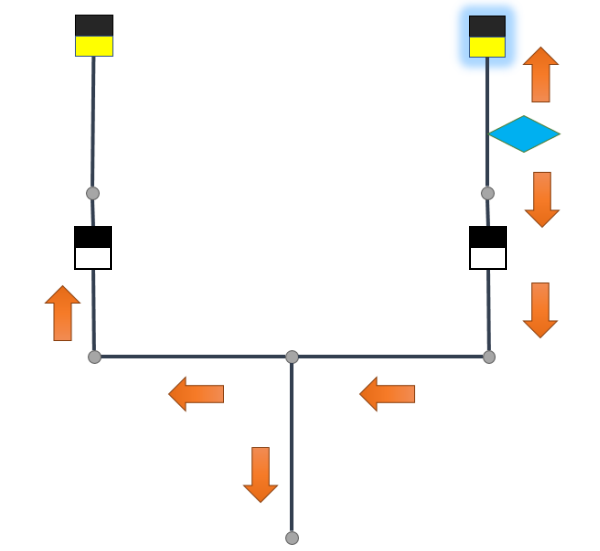

场景 1 - 子网控制器追踪从蓝色菱形开始,然后向北和向南跨越。
基于源的子网
场景 1:子网控制器追踪的结果仅包括一个子网控制器。
追踪将返回右侧子网控制器,以蓝色突出显示。 第二个定向设备可以防止追踪查找左侧的子网控制器。

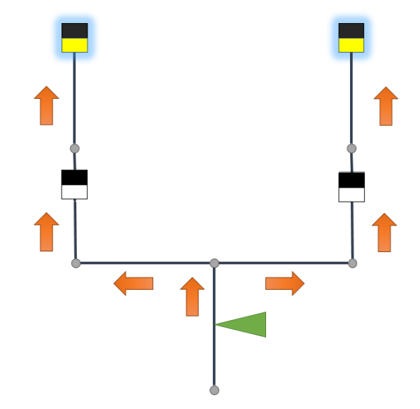

场景 2 - 子网控制器追踪从绿色三角形开始。 追踪将向北跨越,然后向东和向西跨越以遍历定向设备。 将返回两个子网控制器。
基于源的子网
场景 2:子网控制器追踪的结果返回两个子网控制器。
