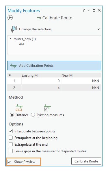

  3. 单击 修改要素 窗格中的 校准路径 工具 校准路径 。
    要查找该工具,请展开 路径 类别,或者在 搜索 文本框中键入 Route 。
  4. 要在创建校准路径之前在地图上进行预览,请选中 显示预览 复选框。
    显示预览
  5. 单击 选择 工具 活动选择 ,然后选择路径要素。
    如果选择了多个要素,则重新选择该要素。 或者,单击窗格选择视图中的要素使其在地图中闪烁,右键单击并单击 仅选择此项 按选择列出 。
    提示:
    将鼠标悬停在所选路径上可动态显示 m 值以及从路径起点到指针位置测量的距离。 要获得更高的精度,请启用 点 点 和 边 边 捕捉代理。
    悬停以查看 m 值
  6. 单击窗格中的 添加校准点 校准路径 ,然后按路径递增或递减的顺序沿路径单击至少两个点。
    现有 m 值将显示在属性表中。
  7. 在每个相应的控制点字段的属性表中键入新的 m 值。
  8. 在 方法 部分中选择以下校准方法之一。
    距离分析 距离
    使用校准点之间的最短路径距离重新计算测量值。
    现有测量值 现有测量值
    使用校准点之间预先存在的测量距离来重新计算测量值。
