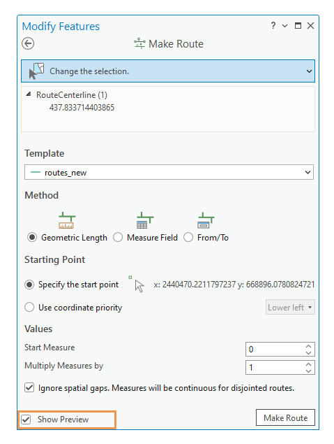

  3. 单击 修改要素 窗格中的 创建路径 工具 创建路径 。
    要查找该工具,请展开 路径 类别,或者在 搜索 文本框中键入 Route 。
  4. 要在创建路径之前在地图上进行预览,请选中 显示预览 复选框。
    “创建路径显示预览”复选框

  6. 单击 模板 下拉箭头并选择目标包含 m 要素模板。
  7. 单击工具窗格 起点 部分中的 指定起点 ,再单击 起点 工具,然后单击要作为路径起点和计算 m 值的所选线要素的端点。
    或者,单击 使用坐标优先级 并选择 左下 、 右下 、 左上 或 右上 ,以允许工具确定最接近所选坐标优先级的端点。
  8. 要根据目标图层坐标系中所选要素的长度计算测量值,请单击 几何长度 距离 并在窗格的 值 部分中配置以下设置:
