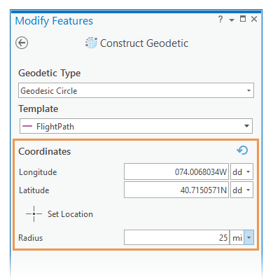

  8. 如果将工具设置为创建 大地测量圆 大地测量要素,请完成以下步骤:
    1. 在 坐标 部分中,选择单位格式,然后输入每个坐标参数的坐标值。
      或者,单击 设置位置 ,然后单击地图以使用指针指定坐标。
    2. 单击 半径 框,选择单位格式,然后输入半径值。
    要重置值,单击 重置 重置 。
    构造大地测量圆

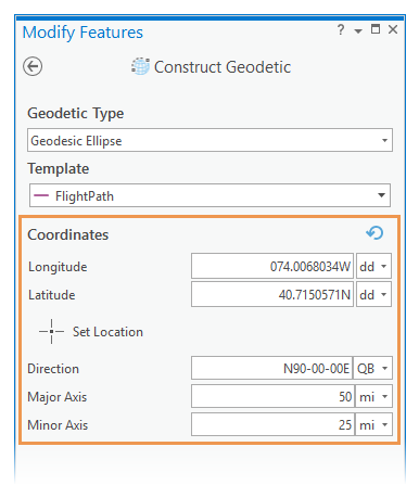

  9. 如果将工具设置为创建 大地测量椭圆 大地测量要素,请完成以下步骤:
    2. 单击 方向 框,选择单位格式,然后输入方向值。
    3. 单击 长轴 框,选择单位格式,然后输入数值距离值。
    4. 单击 短轴 框,选择单位格式,然后输入数值距离值。
    要重置值,单击 重置 重置 。
    构造大地测量椭圆
    单位格式用于确定在窗格中显示的参数。
