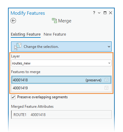

    选定的要素显示在 要合并的要素 部分,其原始图层显示在 图层 下拉列表中。
  6. 单击 图层 下拉箭头,然后选择包含要合并的要素的图层。
    如果所有选定的要素均在同一图层上,则只有一个图层可用。
    要从选择中移除要素,请将鼠标悬停在 要合并的要素 部分中的要素上,然后单击 取消选择 清除已选择 。
    合并现有要素
    所选要素将显示在 要合并的要素 部分。
  7. 选中或取消选中 保留叠置线段 复选框。
    选中
    保留自相交或分支的路径几何。
    未选中
    在线段与其他线段的相交处分割线段。
  8. 编辑 合并的要素属性 表中的属性值。
  9. 单击 合并 。
