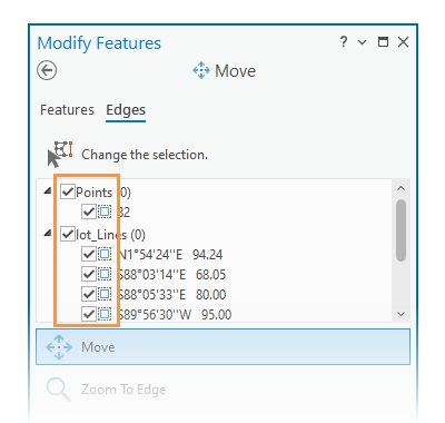

  6. 在选择视图中,检查选定边及其原始图层的复选框。
    • 要暂时禁用图层或边缘的编辑,并保持它们在选择集中,请取消选中相应复选框。
    • 要打开或关闭选择,需单击选择框。 另外,右键单击选定项并单击取消选择 或仅选择此项 。
    提示:
    要分割一个或多个拓扑边之间的连接,请禁用对要素的编辑或关闭选择。
    “边”选项卡
