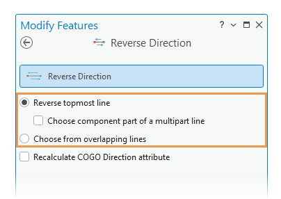

  4. 选择以下模式之一:
    反转最顶部的线
    翻转最顶部已单击的线并忽略重叠的线要素。
    从重叠线中进行选择
    单击重叠线要素,在弹出列表中选择一个,然后对其进行翻转。
    注:
    弹出窗口将列出使用当前 显示字段 图层属性设置的要素。
    “反转方向”工具模式
  5. 选中或取消选中 选择多部分线的组成部分 。
    选中
    单击并翻转多部分线要素的组成部分。
    未选中
    单击多部分线要素,并翻转所有组成部分。
    仅当启用 反转最顶部的线 时,此选项才可用。
