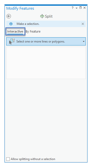

  4. 在分割工具窗格中单击交互式选项卡。
    交互式分割
  5. 选中或取消选中允许在不进行选择的情况下分割要素复选框。
设置 描述
选中 分割所有可见且可编辑的要素,而不创建选择。
未选中 仅分割选定要素。
  1. 如果该工具需要选择,请选择要分割的要素。
    所选要素将显示在选择视图中。
    要优化选择,请在选择视图中右键单击某个要素,然后选择取消选择 或仅选择此项 。
  2. 单击线要素的某条边以指定分割位置,或者使用工具栏上的线段构造工具在线和面要素上绘制草图几何。
    构造工具栏
要素 操作
线 单击并捕捉某条边,或者在要素上绘制草图几何。 单击两条或多条线的交点,在所有线的相交处对所有线进行分割。
多边形 在面要素上绘制草图几何,使其在两个或更多位置与该要素相交。
  1. 要分割要素,请单击完成 ,或按 F2 键。

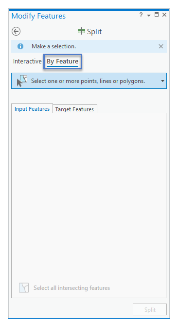

  4. 单击分割工具窗格中的按要素选项卡。
    按要素分割
  5. 单击输入要素选项卡,然后选择将用于分割目标要素的要素。
    或者,如果已经选择了目标要素,请单击选择输入要素工具 ,以选择所有与目标要素相交的可编辑且可见的要素。 此工具显示在选择视图的底部,仅当目标要素选项卡上当前已选择要素时才可用。
    选定的要素显示在输入要素选项卡的选择视图中,并在地图上以虚线边界和影线高亮显示。
    要将选定的要素更改为目标要素,请右键单击它并选择移动到目标。
  6. 单击目标要素选项卡,然后选择将由输入要素分割的要素。
    或者,如果已经选择了输入要素,请单击选择目标要素工具 ,以选择所有与输入要素相交的可编辑和可见的要素。 此工具显示在选择视图的底部,仅当输入要素选项卡上当前已选择要素时才可用。
    选定的要素显示在目标要素选项卡的选择视图中,并在地图上以虚线边界和影线高亮显示。
    要将选定的要素更改为输入要素,请右键单击它并选择移动到输入。
  7. 单击分割。
