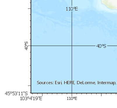

添加拐角标注
此经纬网包括格网线、刻度和标注。 此经纬网不仅限于所包含的内容。 可以向经纬网添加更多组件。 您将首先添加拐角标注以为地图提供明确的参考点。
  1. 在元素窗格的组件选项卡 中,单击添加下拉菜单 ,然后选择添加拐角标注。
  2. 缩放至布局的左下角以更好地查看拐角标注。
    默认情况下,拐角标注会被添加到所有拐角。 您将对此进行更改以显示两个标注。
  3. 在元素格网窗格的拐角可见性下,单击已选择。
  4. 单击清除选择以清除选定的边。 然后,按住 Ctrl 键同时单击 1 和 3 选择两个拐角。
  5. 取消选中南北和东西以关闭这些拐角。
    其余的拐角标注将显示在左下角和右上角。
  6. 缩小到布局的全图范围。
    拐角标注看起来可能比经纬网上的现有标注大。
  7. 在外观标题下,单击符号以更改拐角标注的大小。
  8. 在常规选项卡中,展开外观标题,然后将大小更改为 8 pt。
  9. 单击应用。
  10. 单击“后退”按钮 返回组件选项卡 。

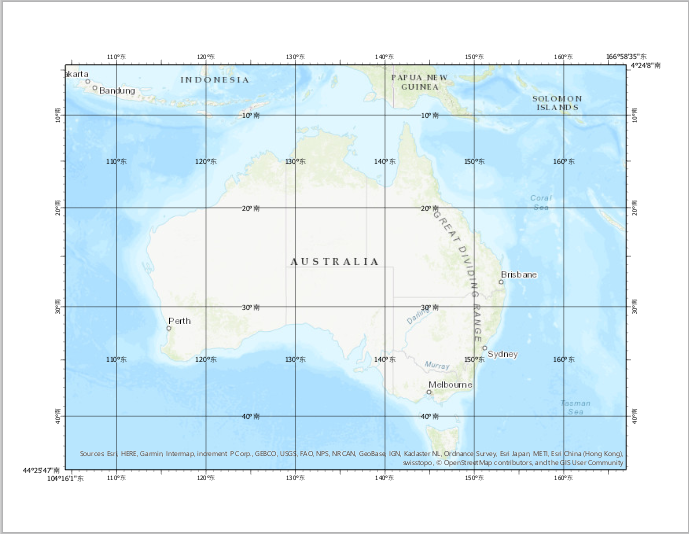

自定义间隔
插入经纬网时,自动调整选项处于选中状态。 此为默认设置,因此当地图框处于激活状态且您进行缩放操作时,间隔会相应发生变化以避免地图混乱。 您可以取消选中此选项以进一步自定义格网的组件。
  1. 在选项选项卡 中,取消选中自动调整复选框。
  2. 在组件选项卡 中,单击格网线。 按住 Ctrl 键的同时,单击标注和内部标注。
  3. 在间隔下,将经度更改为 10 度。
    默认情况下,同步值选项为选中状态。 随着经度间隔的更改,纬度间隔也会自动更改为相同的值。 在这种情况下,纬度和经度的间隔都将更改为 10 度。 取消选中此选项可以为每个轴设置不同的间隔。
    标注示例
保存到样式
您所做的所有修改都可以保存为一种样式。 下次要添加经纬网时,可以使用此样式项。
  1. 在内容窗格中,右键单击黑色水平标注经纬网,然后单击保存到样式。
  2. 将样式设置为收藏夹;输入名称、类别和标记参数值;然后单击确定。
    该样式项已添加到格网库。 要查看该样式项,可在插入选项卡的地图框组中,单击格网。 样式项随即显示在库顶部。
最终结果
