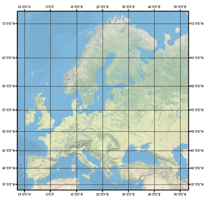

经纬网
经纬网则由表示地球上纬度的平行线和表示经度的子午线组成。 可用于通过地理坐标(经纬度)显示位置。
经纬网示例地图

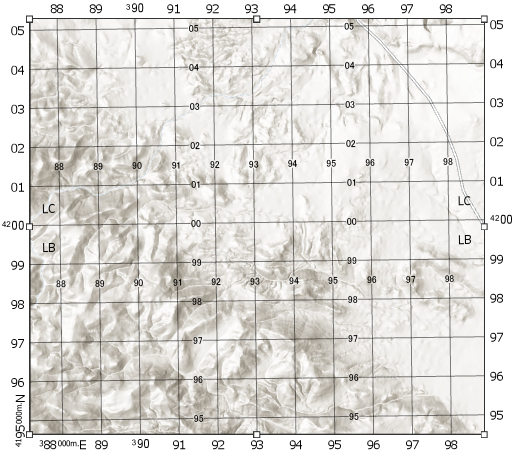

方里格网
方里格网是由间隔均匀的水平线和垂直线组成的网络,用于在地图上标识各个位置。 可将其用于通过投影坐标显示位置。
格网示例地图

MGRS 格网
军事格网参考系 (MGRS) 格网是一种特殊的方里格网。 可将其用于在 UTM 坐标系中显示位置以及显示 MGRS 特定信息,例如 100,000 米格网指示符。
MGRS 格网示例地图

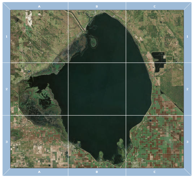

参考格网
参考格网是由列和行组成的网络,用于将地图划分为等面积的矩形。 可将其用于从视觉上划分地图(与坐标系无关),以便进行简单的位置参考。
参考格网示例地图

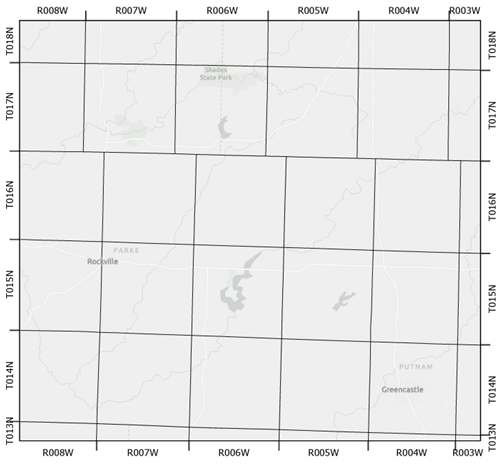

自定义格网
自定义格网基于地图中的面或线要素图层。 面或线要素将用作格网线,而自定义格网将允许您在地图框外标注这些线。 标注基于与地图框边缘相交的要素创建。 自定义格网的一个示例就是镇区和区段格网,如下所示。
基于镇区和区段数据的自定义格网示例
