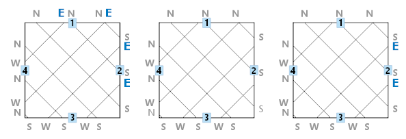

在可见标题下,使用主方向复选框指定显示的刻度。 请牢记,主方向框指的是线的绘制方向,而不是线的标注方式。 例如,南北方向绘制的线会标注东西方向的值。
或者,在选项选项卡 上,选中定义地图格网边,通过每个地图框边的基点来控制可见性。 在组件选项卡 上,将边设置为选定。 选择一个或多个地图框边,然后使用主方向复选框以仅设置这些边的可见性。
分边控制刻度开关的格网
第一张图片为显示所有刻度的格网。 在第二张图片中,针对所有边未选中东。 在第三张图片中,仅针对边 1 未选中东。
