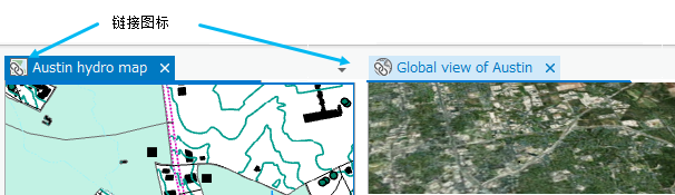

视图链接指示图标与地图视图类型重叠,如以下链符号所示。
如链形链接符号所示,3D 视图与活动地图视图相链接。
