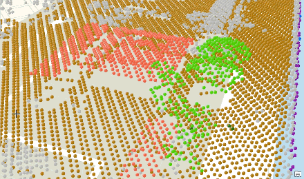

编辑激光雷达数据的分类代码
激光雷达点具有分类代码,例如地面、建筑物或中等植被,而这些值可能会缺失或不正确。 剖面图可用于查看激光雷达,此方式以便于选择和更新各个点的分类代码。 要编辑分类代码,请选择内容窗格中的 LAS 数据集图层并单击分类选项卡。 可在分类选项卡上访问剖面图控件,以创建剖面图。 使用交互式选择方法和互动编辑组中的分类代码下拉菜单,以便为所选点选择新的分类代码。

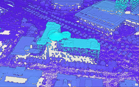

创建建筑模型数据的剖面图像
建筑设计通常包括建筑物主要侧面的剖面图。 剖面图可用于沿这些线查看和导出图像。 导航或使用前移 和后移 命令逐步浏览剖面。 在共享选项卡中,单击将地图导出到文件 以保存当前显示的图像文件。
