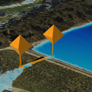

添加水道
使用水道让水流过高程表面的山脊。 例如,创建一个水道,模拟水从受损堤坝或大坝的缝隙中流出。
带有水道的洪水模拟场景
一条橙色水道穿过地面,模拟调洪池溃口泄流的过程。

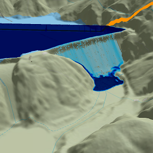

添加水域
使用水域将额外的水引入模拟中。 例如,添加一个水域创建一个场景,其中较大的水体连续不断地流入一个区域,例如海平面上升。
场景图像显示模拟中添加了额外的水
深蓝色水域向感兴趣区域添加水,注满水库直至其溢出。

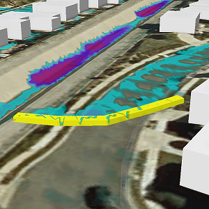

添加障碍
使用障碍物来改变水流沿表面流动的路径。 例如,创建屏障以复制沙袋的使用,防止局部洪水泛滥。
注:
水在视图中的障碍或任何矢量要素下不流动。 它充当水坝。 如果在模拟开始时捕获了地形高程,将会考虑自上而下的视图,从而导致所有障碍延伸到地面,因此下面不存在间隙。
此场景图像演示在洪水模拟中添加障碍
黄色障碍将水引入附近的水道,防止人口稠密地区被洪水淹没。

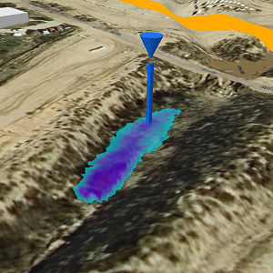

使用水源将额外的水引入模拟中。 例如,添加一个水源可以创建一个方案,其中一个消防栓被切断,或者添加多个水源,模拟局部洪水事件中流入的水流。 (可选)利用水源输送汇水区域中的水,创建水似乎被从一个位置抽送到另一个位置的场景。
提示:
水源点将水注入模拟的 5 米区域内。 如果您尝试注入大量的水(例如 200 立方米/秒)并将其置于无法容纳它的小区域,则会出现涌出。 如果需要这么大量的水,请改为选择水域元素。

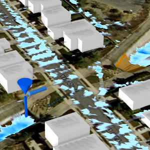

展示水源向洪水模拟中添加水体的场景
蓝色柱子表示将水添加到洪水模拟的单一像元的位置。
使用水源添加水
要使用水源向模拟添加水,请完成以下步骤:
  1. 在模拟选项卡的插入组中,单击水源按钮 。
    出现水源叠加层。
  2. 或者,更改新水域的默认名称。
  3. 确认模式参数设置为添加。在此默认模式下,会向模拟中添加水,就像断裂的消防栓或爆裂的水管一样。
  4. 配置水源的持续时间和水流量。
  5. 或者,单击橙色箭头 加载一组水流速率,或单击绿色箭头 保存一组水流速率。
  6. 在视图中单击以放置水源。
  7. 单击绿色复选标记 将水源应用到模拟图层。
    单击的位置将出现一个蓝色倒圆锥体,然后该水源将被添加到内容窗格中水源标题下的模拟中。 圆锥大小基于初始流速。
  8. 要向模拟添加更多水源,根据需要重复步骤 2-7。 或者,启用自动应用按钮,只需单击一下即可使用相同设置创建水源。
  9. 添加完水源后,使用关闭按钮 关闭叠加层或更改活动工具。

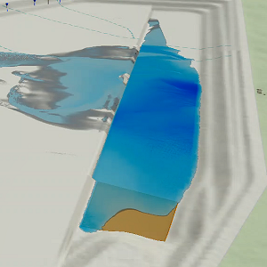

添加汇水区域
使用汇水区域移除模拟中的水或将水转移到其他区域。 例如,添加汇水区域以表示将水移出感兴趣区的雨水渠或泵站的入口点。 或者,将水从汇水区域转移到水源点,以表示桥下的水流动。
此场景图像显示向洪水模拟添加的汇水区域
深棕色区域正在以设定速度从水库中移除水。
