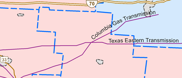

  • 标注数量最小化 - 该选项强调标注要素时所需标注数量最少。 使用此选项可只在交汇点的一侧放置单一标注,或者可以跨越交汇点放置标注,但不能在同一要素交汇点的两侧各放置一个标注。 如下方的第一幅图所示。

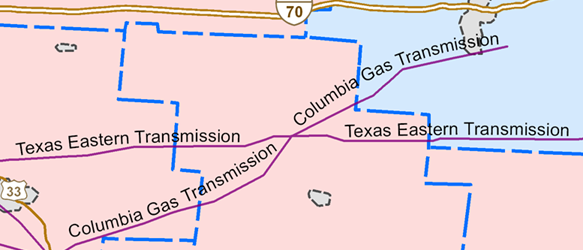

  • 明显的 - 对网络中的交汇点进行标注,这样要素之间便不会发生混淆。 使用此选项在地图中放置的标注往往比标注数量最小化选项放置的标注数量多,因为同一要素可能在交汇点两侧同时被标注。 这是默认设置。 如下方的第二幅图所示。
使用“标注数量最小化”选项设置线连接
使用“明显的”标注类型设置线连接,这是默认设置
