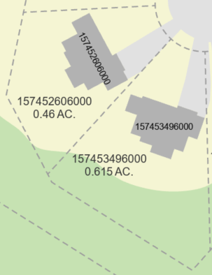

在标注宗地及其包含的建筑物覆盖区时,可以使用 Maplex 标注引擎避开重叠标注的面,就像孔洞一样参数避免将宗地标注放置在建筑物覆盖区上。 建筑物覆盖区可以使用平直样式进行标注,使标注能够在不减小标注大小的情况下遵循要素可能更长的趋势线。 如果选择首先尝试水平位置选项,Maplex 标注引擎将首先尝试水平放置标注,然后再以某个角度将它放置在建筑物内。
下图显示了使用平直位置和首先尝试水平位置选项标注的建筑物覆盖区。 可以使用常规样式中的避开重叠标注的面,就像孔洞一样参数来标注宗地。
宗地标注
  1. 确保启用 Maplex 标注引擎
  2. 标注宗地图层。
    1. 选择常规放置样式面中水平位置
    2. 选中避开重叠标注的面,就像孔洞一样选项。
    3. 使用选择最佳****水平对齐堆叠宗地标注
  3. 标注建筑物覆盖区图层。
    1. 选择常规放置样式和平直位置
    2. 选中首先尝试水平位置选项。
    3. 内部权重设置为 1000。
  4. 设置道路和车道图层的权重。
    1. 内部权重设置为 1000。
