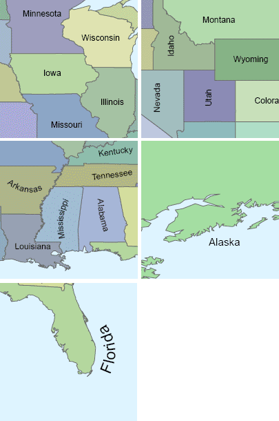

Maplex 标注引擎提供以下类型的面放置位置:
  • 面中水平 - 在面内部水平放置标注。 请参见下方左上角的图像。
  • 面中平直 - 在面内部以直线放置标注。 请参见下方右上角的图像。
  • 面中弯曲 - 在面内部以弯曲方式放置标注。 请参见下方左侧中间的图像。
  • 面周围水平 - 在面外部的最佳位置水平放置标注。 可以为此选择指定偏移距离。 请参见下方右侧中间的图像。
  • 面周围弯曲 - 在面外部的最佳位置以弯曲方式放置标注。 可以为此选择指定偏移距离。 请参见下方左下角的图像。
面标注放置

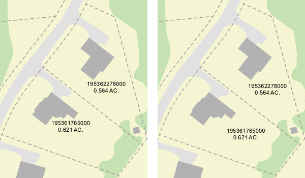

避开重叠标注的面,就像孔洞一样
避开重叠标注的面,就像孔洞一样选项适用于面中水平、面中平直和面中弯曲放置位置。 您可以选择是否使用常规放置样式,而使用地块放置样式时,将自动设置此选项。 如果选中此选项,则 Maplex 标注引擎将处理重叠的加权注记、尺寸注记和图形图层、根据线和面要素渲染的图表,以及加权或标注的面,就像它们是待标注面中的孔洞一样,并在剩余空间中查找标注的最佳位置。 如果未选中该参数,则重叠对象和加权面要素将被视为障碍物,并且 Maplex 标注引擎可能会将标注放置在靠近障碍物对象边的位置,因为它尝试避开障碍物,而非使用障碍物来创建要用于标注的区域。 在标注宗地时,可以使用此选项,以便避开建筑物并使用剩余的宗地空间放置标注。 左图显示了当建筑物和车道应用了内部要素权重时放置的宗地标注,由此使得其成为放置的障碍物。 宗地标注放置在靠近其中心的位置,正好避开具有要素权重的建筑物。 右侧图像将使用避开重叠标注的面,就像孔洞一样参数。 标注将放置在距离建筑物较远的位置,因为其正在使用宗地中的剩余空间,并且建筑物和车道将被视为孔洞。
“避开重叠标注的面,就像孔洞一样”示例。
