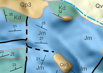

下图显示了 Upper Jurassic, Morrison Formation (Jm) 中在地质要素内部重复的面标注。
在面要素内部重复的面标注
