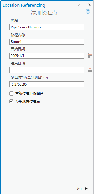

    随即出现添加校准点窗格,将使用地图上所选路径的信息自动填充网络、路径 ID、开始日期、结束日期和测量值。
  3. 或者,更改开始日期和结束日期值以指定将校准应用于路径的时间。
  4. 或者,更改测量值文本框中的值。
  5. 或者,选中重新校准路径下游复选框以重新校准沿路径的下游校准点。
    • 选中该框会将重新校准应用于沿路径的下游校准点。 例如,在要添加校准点位置处的现有校准测量值为 9,并且路径末端的下一个下游校准点的测量值为 15。 如果将测量值更改为 10 并选中重新校准下游,则下游校准点的测量值将增加 1,从而变为 16。
    • 不选中该框将不会对沿该路径的下一个下游校准点进行重新校准。 借助以上示例,将测量值从 9 更改为 10,但不选中重新校准下游复选框将导致下游校准点的测量值保持为 15。
  6. (可选)选中停用现有校准点复选框停用单击位置处的现有校准点。
    注:
    在选中此复选框后,将停用现有校准点并将其替换为在指定日期添加的校准点。
    “添加校准点”窗格
  7. 单击运行。
