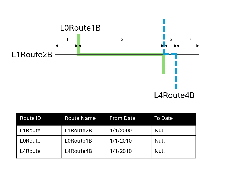

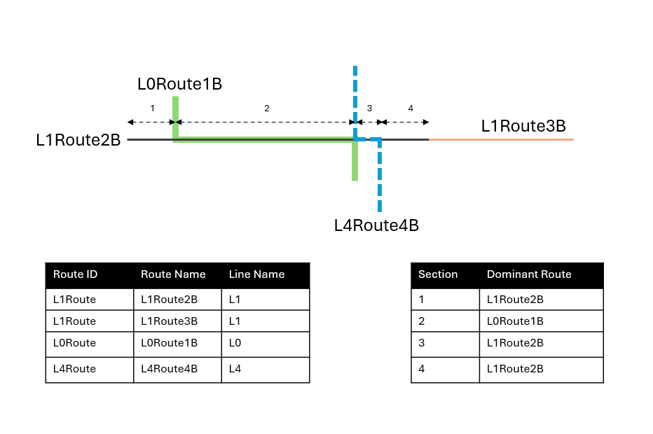

可以使用添加线事件工具将线事件添加到主要路径。 例如,在下图中,有名为 L1Route2B、L0Route1B 和 L4Route4B 的三条路径。
路径优先级规则设置为路径名称越少,路径优先级越高。

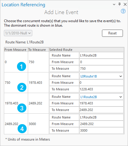

从路径 L1Route2B 起点到终点的线要素的添加过程包含四个部分,具体如下图和下表所示:
上图中的注释数字对应于下表中的数字:
部分 |
描述 |
路径 L1Route2B 是主要路径,因为在此部分中不存在其他路径。 |
路径 L0Route1B 的优先级排序较高;事件将添加到路径 L0Route1B。 |
路径 L1Route2B 是基于本部分优先级规则的主要路径。 |

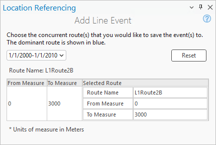

具有不同时间范围的并发路径
下图显示了具有不同时间范围的并发路径:
路径 L1Route2B 的开始日期为 1/1/2000,而路径 L0Route1B 和 L4Route4B 的开始日期为 1/1/2010。 因此,如果选择的事件开始日期为 1/1/2000,则有两个路径时间范围,如下所示:
当仅存在路径 L1Route2B 时,范围是 1/1/2000 到 1/1/2010。
当三条路径均存在时,范围是 1/1/2010 到 Null。

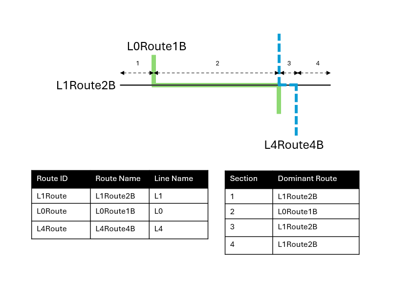

跨越事件线中的并发路径

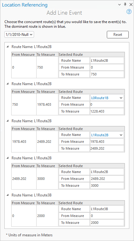

下图显示了跨越事件线中的并发路径:
并发部分按路径进行标识,并且该表包含所添加线事件范围内的所有路径。

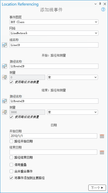

在 ArcGIS Pro 中打开地图并缩放到要添加线事件的位置。
单击位置参考选项卡,然后在事件组中,单击添加,然后单击线事件
。添加线事件窗格随即显示,其中路径和测量默认值用于开始方法和结束方法选项。
使用路径和测量方法,测量位置基于所选路径的测量值。
单击下一步。
开始:路径和测量、结束:路径和测量和日期部分将显示在添加线事件窗格中。
单击事件图层下拉箭头,然后选择一个线事件图层。
选择事件图层后,网络图层会自动填充。 该网络用作源线性参考方法 (LRM) 来定义事件的输入测量值。
该网络是作为要素服务中的图层发布的 LRS 网络。
如果网络是线网络,请单击从地图中选择线
并选择值以填充线名称文本框。或者,在线名称文本框中提供线名称。
单击从地图中选择路径
,然后在地图上选择路径以填充路径名称值。注:
如果显示了有关获取锁或协调的消息,则将启用冲突预防。
在开始:路径和测量部分中,通过执行以下操作之一来指定起始测量值以填充测量文本框:
单击从地图中选择测量
,然后在地图上选择沿路径的起始测量值。选中路径开始日期复选框。
在测量值文本框中提供起始测量值。
将在地图上的选定位置显示一个绿点。
(可选)针对跨越事件,可以在结束:路径和测量部分中,单击从地图中选择路径
,然后在地图上单击终止路径。或者,在路径名称文本框中提供路径名称。
或者,在结束:路径和测量部分中,通过执行以下操作之一来指定沿路径的新线事件的终止测量值以填充测量值文本框。
单击从地图中选择测量
,然后在地图上选择沿路径的终止测量值。选中使用路径终点测量值复选框。
在测量值文本框中提供终止测量值。
将在地图上的选定位置显示一个红点。 将在绿点和红点之间创建事件。
通过执行以下操作之一指定事件的开始日期:
单击日历
并选择开始日期。在开始日期文本框中提供开始日期。
选中路径开始日期复选框。
双击开始日期文本框使用当前日期。
开始日期默认值为当前日期,但可以使用日期选择器选择不同的日期。
或者,通过执行以下操作之一指定事件的结束日期:
单击日历
并选择结束日期。在结束日期文本框中提供结束日期。
选中路径结束日期复选框。
双击结束日期文本框使用当前日期。
如果未提供结束日期,则该事件从路径的开始日期到未来一直有效。
选择数据验证选项以防止通过线事件设置路径特征时使用错误的输入:
停用重叠 - 创建新的线事件或事件后,现有事件的测量值、开始日期和结束日期将进行调整以防止时间和测量值发生重叠。
合并重合事件 - 当新事件的所有属性值与现有事件完全相同时,如果新事件的测量值与现有事件的测量值相邻或重叠,并且其时间片重合或重叠,则新事件会与现有事件合并,测量值范围相应地扩大。
选中将事件添加到主要路径复选框。
单击下一步。

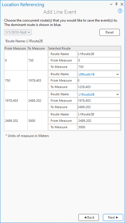

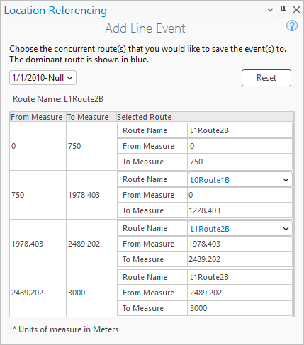

路径优先级表显示在添加线事件窗格中。
测量始于和测量止于列显示上一个窗格中所选路径的每个部分的值。 路径名称下的测量始于和测量止于框显示所添加事件的每个主要路径的值。
采用黑色文本的不含下拉箭头的路径名称表示该部分中只有一个路径。 采用蓝色文本的包含下拉箭头的路径名称表示该部分中存在并发路径,而蓝色文本显示的路径根据路径优先级规则自动选择。 您可以使用下拉箭头手动选择任意其他路径。
如果选中合并重合事件复选框,则第 3 部分和第 4 部分中的记录将合并,因为它们有相同的路径名称。

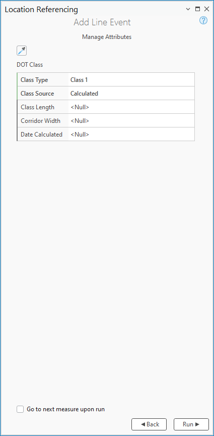

所选事件图层的属性将显示在管理属性下。
注:
启用运行时转至下一个测量点选项,在上一次编辑的结束测量值位置开始下一次编辑。 上一次编辑中的结束方法值及其填充的信息将作为开始方法值及其填充信息延续到下一次编辑中。
例如,如果使用位置偏移****开始方法值和坐标****结束方法值来添加线事件,则启用运行时转至下一个测量点选项将使用坐标****开始方法和结束方法值,以及开始:坐标部分中上一次编辑的坐标信息来开始下一次编辑。
为事件提供属性值信息。
注:
单击通过在地图上选择事件来复制属性值
,然后单击一个属于地图上同一事件图层的现有线事件以从该事件复制事件属性。单击运行。
添加线事件,并且其显示在地图上后,将显示一条确认消息。
