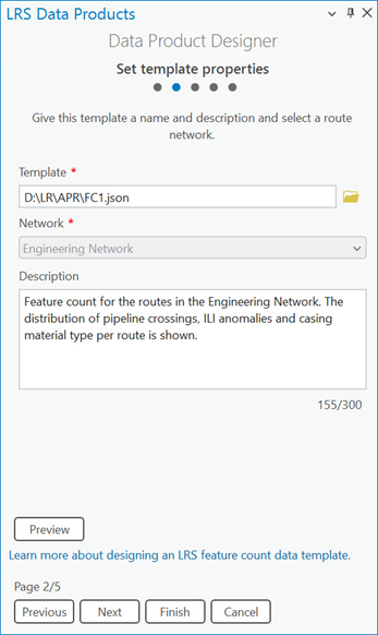

设置模板属性
要在指定模板类型后设置模板属性,请完成以下步骤:
  1. 提供模板名称。
    默认情况下,模板保存在工程文件夹中。 或者,浏览至其他位置,提供模板名称并单击确定。
  2. 单击网络下拉箭头并选择一个网络。
    使用该模板运行生成 LRS 数据产品工具时,将提供此网络的路径特征。
  3. 还可以输入一个描述。
    模板属性在“设置模板属性”页面中设置。
  4. 单击下一步。

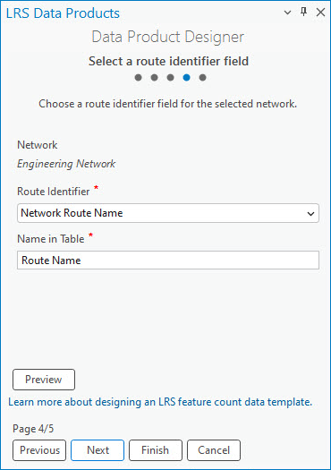

选择路径标识符字段
为 LRS 要素计数数据产品生成模板的下一步是添加路径标识符字段。 路径标识符可以是路径名称或路径 ID。
在此示例中,Route Name 用作网络的路径标识符字段。
要指定路径标识符字段,请完成以下步骤:
  1. 单击路径标识符下拉箭头并选择一个字段。
    如果指定的网络不是线网络,则默认选项为路径 ID;如果指定网络是线网络,则为路径名称。
    如果指定网络同时配置了路径 ID 和路径名称,则可以使用下拉箭头选择这两个选项之一。
    为所选网络选择路径标识符字段。
  2. 可以更新表中的名称文本框中的显示名称。
    默认显示名称为路径标识符值。
    选择路径标识符字段可确保使用此模板生成的路径日志数据产品将包含路径信息字段。

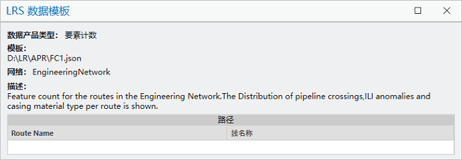

  3. 可以单击预览以预览画布上的路径标识符字段。
    添加路径标识符字段后的画布

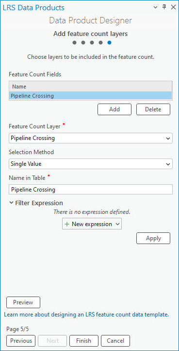

    示例中配置的第一个要素计数图层为 Pipeline Crossing 点事件图层。
  3. 单击选择方法下拉箭头,然后选择一种选择方法:
    • 单一值 - 添加单一要素计数字段。
    • 唯一值 - 添加要素计数图层的多个唯一值。 每个唯一值变为一个单独字段。 仅当提供的要素计数图层没有名称或过滤器时,此选项才可用。
    在本例中,单一值用于配置 Pipeline Crossing 图层。
    添加要包含在要素计数数据产品中的要素计数图层。
  4. 在表中的名称文本框中提供显示名称。
    在此提供的文本填充要素计数字段表中的空白行。

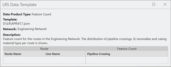

    添加要素计数字段后的画布
    您可以在添加管道交叉点要素计数字段后预览模板。

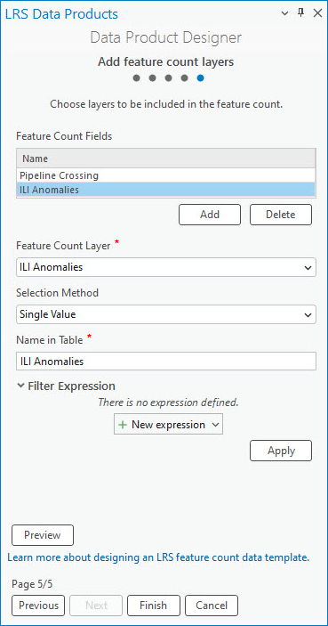

    示例中配置的第二个要素计数图层是 ILI Anomalies 点事件图层。
    添加要包含在要素计数数据产品中的第二个要素计数图层

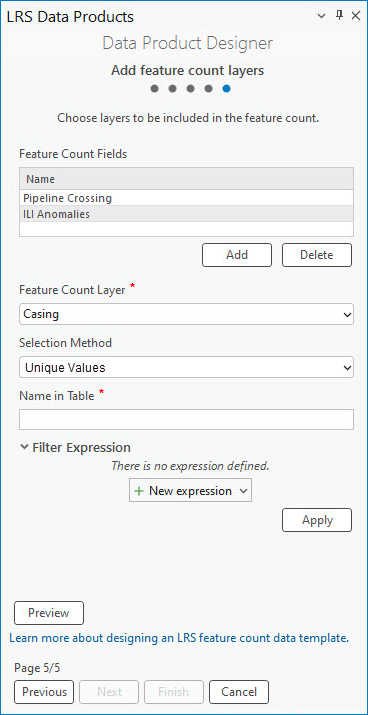

    示例中接下来的四个要素计数字段是 Concrete、Steel、PVC 和 High Density Polyethylene。 所有四种套管材料类型都属于 Casing 线事件图层。 以下步骤演示了如何使用唯一值选择方法添加这些字段。
  7. 重复上方的步骤 1。
  8. 单击要素计数图层下拉箭头,然后选择要素计数图层。
    在本示例中,已为要素计数图层选择 Casing 图层。
  9. 单击选择方法下拉箭头,然后选择唯一值。
    使用“唯一值”选择方法添加要素计数字段。
    随即显示弹出窗口。

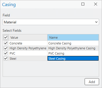

  10. 在弹出窗口中单击字段下拉箭头,选择一个字段并执行以下操作:
    1. 选中每个字段旁的复选框以选择唯一值。
    2. (可选)更新名称列下每个选定字段的名称。
      在将唯一值添加至要素计数字段表后,该名称将变为要素计数字段的名称。
    3. 单击添加将选定唯一值添加为要素计数字段。
      每个要素计数字段自动使用唯一值作为选择方法,以及具有与唯一值对应的过滤器表达式。

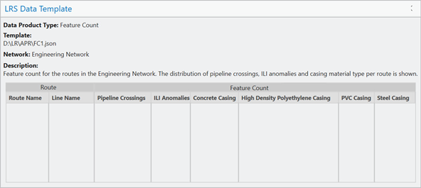

  11. 单击预览以验证画布上的字段。
    添加所有字段之后的画布
  12. 单击完成保存模板。
