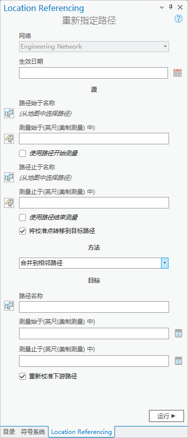

    重新分配路径窗格已填充。
  12. 选择合并到相邻路径作为重新分配方法:
    “重新分配路径”窗格中的指定方法为“合并到相邻路径”
    合并到相邻路径。
