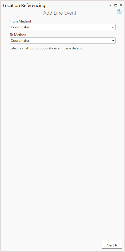

要使 用添加线事件 工具按坐标创建单个线事件,请完成以下步骤:
在 ArcGIS Pro 中打开地图并缩放到要添加线事件的位置。
在 位置参考 选项卡的 事件 组中,单击 添加 > 线事件
。添加线事件 窗格随即显示,其中默认 路径和测量 值用于 开始方法 和 结束方法 。
单击 开始方法 下拉箭头,然后选择 坐标 。
单击 结束方法 下拉箭头,然后选择 坐标 。
使用 坐标 方法时,测量位置基于地理坐标。
提示:
您可以使用任意方法组合定位起始测量值和终止测量值。 例如,您可以使用 路径和测量 用于起始测量值,使用 坐标 在地图上定义终止位置。
您选择的方法将显示在开始和结束部分的标注中。 例如,如果开始方法是 路径和测量 ,结束方法是 坐标 ,则会显示 开始:路径和测量 和 结束:坐标 。
单击 下一步 。

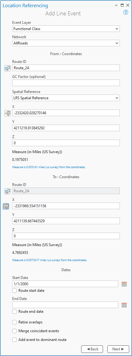

事件图层 和 网络 选项以及 开始:坐标 和 结束:坐标 部分将显示在 添加线事件 窗格中。
单击 事件图层 下拉箭头,然后选择将添加事件的事件图层。
父 LRS 网络将基于 事件图层 值填充。
在 开始:坐标 部分中,通过执行以下操作之一指定路径:
在 路径 ID 文本框中提供路径 ID。
单击 从地图中选择路径
,然后单击地图上的路径。
指定路径以浅蓝色突出显示。
注:
如果出现与获取锁、需要协调或无法获取锁相关的消息,则会启用 ArcGIS Roads and Highways 冲突预防 。
可以选择在 开始:坐标 部分中的 GC 系数 文本框中提供地理坐标系数值。
在 开始:坐标 部分中,单击 空间参考 下拉箭头并选择空间参考。
LRS 空间参考 - LRS 网络的空间参考
Web 地图空间参考 - 底图的空间参考
GCS_WGS_1984 - 使用十进制度作为单位的地理空间参考
注:
选择 GCS_WGS_1984 会提供 经度 、 纬度 和 高度 选项,而非 X 、 Y 和 Z 选项。
在 开始:坐标 部分中,提供起始位置的 X 、 Y 和 Z (可选)的坐标值。
一个绿色方形将放置在地图上为起始位置指定的坐标处。
路径上最靠近绿色方块的位置会出现一个绿点。 这是事件起始测量值的位置。
提示:
单击 从地图中选择测量值
,然后单击地图上的位置。将选择距离原始坐标最近的路径测量值,并显示其在路径中的距离。
在 结束:坐标 部分中,提供终止位置的 X 、 Y 和 Z (可选)坐标值。
一个红色方形将放置在地图上为终止位置指定的坐标处。
一个红色点将显示在坐标值对应的路径上的测量值处。 这是事件结束测量值的位置。
提示:
单击 从地图中选择测量值

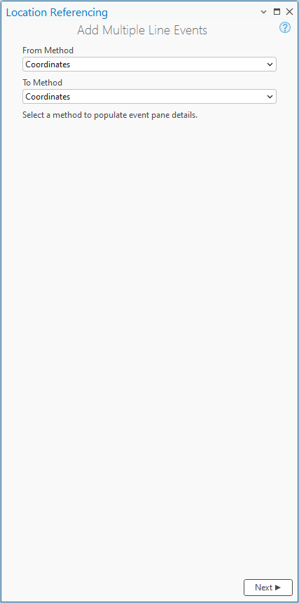

在 位置参考 选项卡的 事件 组中,单击 添加 > 多个线事件
。添加多个线事件 窗格随即显示,其中默认 路径和测量 值用于 开始方法 和 结束方法 。
提示:
您可以使用任意方法组合定位起始测量值和终止测量值。 例如,您可以使用 路径和测量 选择起始测量值,使用 坐标 在地图上定义终止位置。
您选择的方法将显示在开始和结束部分的标注中。 例如,如果所选的开始方法是 路径和测量 ,所选的结束方法是 坐标 ,则会显示 开始:路径和测量 以及 结束:坐标 。
单击 下一步 。

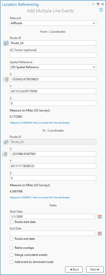

网络 下拉菜单、 开始:坐标 和 结束:坐标 部分将显示在窗格中。
单击 网络 下拉箭头并选择一个网络。
在 开始:坐标 部分中,通过执行以下操作之一指定事件将位于的路径:
在 路径 ID 文本框中提供新事件测量值所依据的路径 ID。
单击 从地图中选择路径
,然后单击地图上的路径。
该线将以浅蓝色突出显示。
注:
如果出现与获取锁、需要协调或无法获取锁相关的消息,则会 启用冲突预防 。
在 开始:坐标 部分中,单击 空间参考 下拉箭头并选择空间参考,如下所示:
路径上最靠近绿色方块的位置会出现一个绿点。 这是事件开始测量值的位置。
提示:
单击 从地图中选择测量值
,然后单击路径上的位置。将选择距离原始坐标最近的路径测量值,并显示其在路径中的距离。
提示:
单击 从地图中选择测量值

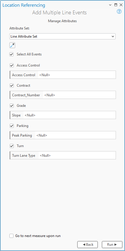

随即显示包含默认属性集的 管理属性 部分。
属性集 下拉菜单包括其他属性集(如果已配置)。
您可以在同一要素服务中为自己和其他人 配置属性集 。
注:
选中 运行时转至下一个测量点 复选框,在上一次编辑的结束测量值位置开始下一次编辑。 上一次编辑中的 结束方法 值及其填充的信息将作为 开始方法 值及其填充信息延续到下一次编辑中。
例如,如果使用 位置偏移 开始方法 值和 坐标 结束方法 值来添加线事件,则启用此选项将使用 坐标 开始方法 和 结束方法 值,以及 开始:坐标 部分中上一次编辑的坐标信息来开始下一次编辑。
或者,单击 属性集 下拉箭头并选择属性集。
为新事件提供属性信息。
注:
单击 通过在地图上选择事件来复制属性值
,然后单击一个属于地图上同一事件图层的现有线事件以从该事件复制事件属性。单击 运行 。
当线事件添加并显示在地图上后,将显示一条确认消息。
