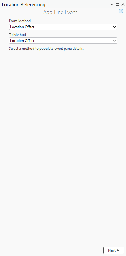

在 ArcGIS Pro 中打开地图并缩放到要添加线事件的位置。
在位置参考选项卡的事件组中,单击添加 > 线事件
。添加线事件窗格随即显示。 默认情况下,开始方法和结束方法下拉列表将使用路径和测量值填充。
单击开始方法下拉箭头,然后选择位置偏移。
单击结束方法下拉箭头,然后选择位置偏移。
使用位置偏移方法,测量值位置基于从指定位置的偏移。
单击下一步。

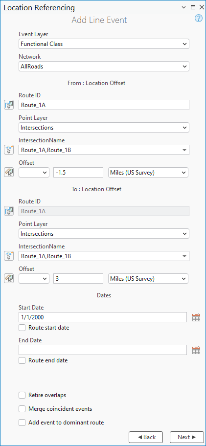

事件图层下拉菜单、网络下拉菜单、位置偏移部分和日期部分将显示在添加线事件窗格中。
单击事件图层下拉箭头,然后选择线事件图层。
父 LRS 网络将基于事件图层值填充。
在自:位置偏移部分中,通过执行以下操作之一指定路径:
在路径 ID 文本框中提供路径 ID。
单击从地图中选择路径
,然后单击地图上的路径。
单击点图层下拉箭头并选择交叉点、LRS 点事件或非 LRS 点图层名称。
注:
将列出与要素服务一起发布的所有点图层。 如果网络不是网络下指定的网络,则不会列出其中的 LRS 点事件。 不支持 LRS 校准点图层。
对于点图层下拉菜单下的文本框,通过执行以下操作之一指定点要素的名称:
在文本框中提供点要素的名称。
单击从地图中选择位置工具
,然后单击地图上的一个点要素。
注:
点图层下拉菜单下文本框的名称基于点图层的显示字段。 对于交叉点,文本框的名称将始终为 IntersectionName。
如果单击位置存在多个点要素,将显示选择要素对话框。
通过执行以下操作之一指定位置的偏移值:
单击偏移下拉箭头并选择偏移方向,提供测量值,然后选择单位。
提供测量值并选择单位。
单击从地图中选择偏移
,然后在地图上沿路径单击一个位置。
一个绿点将显示在地图上沿路径的偏移位置。 这是事件起始测量值的位置。
注:
该偏移值是所选点图层和所选路径上提议的开始测量值之间的距离。
方向是可选的选择。
如果未选择方向,则正偏移值会从所选点要素沿校准方向放置起始测量值位置。
如果未选择方向,则负偏移值会从所选点要素沿与校准方向相反的方向放置起始测量值位置。
在至:位置偏移部分中,通过执行以下操作之一指定路径:
在路径 ID 文本框中提供路径 ID。
单击从地图中选择路径
,然后单击地图上的路径。
注:
在文本框中提供点要素的名称。
单击从地图中选择位置工具
,然后单击地图上的一个点要素。
注:
通过执行以下操作之一指定引用偏移的偏移值:
提供测量值并选择单位。
单击从地图中选择偏移工具
,然后在地图上沿路径单击一个位置。
一个红点将显示在地图上沿路径的偏移位置。 这是事件结束测量值的位置。
注:
该偏移值是所选点图层和所选路径上提议的结束测量值之间的距离。
方向是可选的选择。
如果未选择方向,则正偏移值会从所选点要素沿校准方向放置结束测量值位置。
如果未选择方向,则负偏移值会从所选点要素沿与校准方向相反的方向放置结束测量值位置。
通过执行以下操作之一指定定义事件开始时间的日期:
在开始日期文本框中提供开始日期。
单击日历
并选择开始日期。选中路径开始日期复选框以使用路径开始日期。
注:
开始日期不能早于所选路径的开始日期。
开始日期默认值为当前日期,但您可以指定其他日期。
通过执行以下操作之一指定定义事件结束时间的日期:
在结束日期文本框中提供结束日期。
单击日历
并选择结束日期。选中路径结束日期复选框以使用路径结束日期。
如果未提供结束日期,则该事件从事件的开始日期到未来一直有效。
选择数据验证选项以防止通过线事件设置路径特征时使用错误的输入:
停用重叠 - 创建新的线事件或事件后,现有事件的测量值、开始日期和结束日期将进行调整以防止时间和测量值发生重叠。
合并重合事件 - 当新事件的所有属性值与现有事件完全相同时,如果新事件的测量值与现有事件的测量值相邻或重叠,并且其时间片重合或重叠,则新事件会与现有事件合并,测量值范围相应地扩大。
单击下一步。
所选事件图层的属性将显示在管理属性下。
注:
选中运行时转至下一个测量点复选框,在上一次编辑的结束测量值位置开始下一次编辑。 上一次编辑中的结束方法值及其填充的信息将作为开始方法值及其填充信息延续到下一次编辑中。
例如,如果使用位置偏移****开始方法值和坐标****结束方法值来添加线事件,则启用此选项将使用坐标****开始方法和结束方法值,以及开始:坐标部分中上一次编辑的坐标信息来开始下一次编辑。
使用管理属性部分为新事件提供属性信息。
注:
单击通过在地图上选择事件来复制属性值
,然后单击一个属于地图上同一事件图层的现有线事件以从该事件复制事件属性。
单击运行。
新的线事件将创建并显示在地图上。 新添加的线事件创建完成后,窗格顶部将显示一条确认消息。

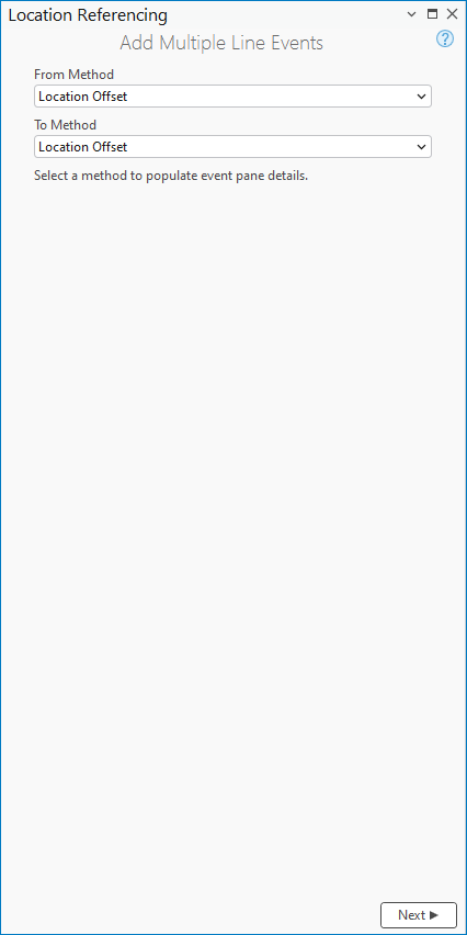

通过位置偏移添加多个线事件
要使用添加多个线事件工具通过位置偏移创建线事件,请完成以下步骤:
在位置参考选项卡的事件组中,单击添加 > 多个线事件
。添加多个线事件窗格随即显示,其中默认路径和测量值用于开始方法和结束方法。
单击下一步。

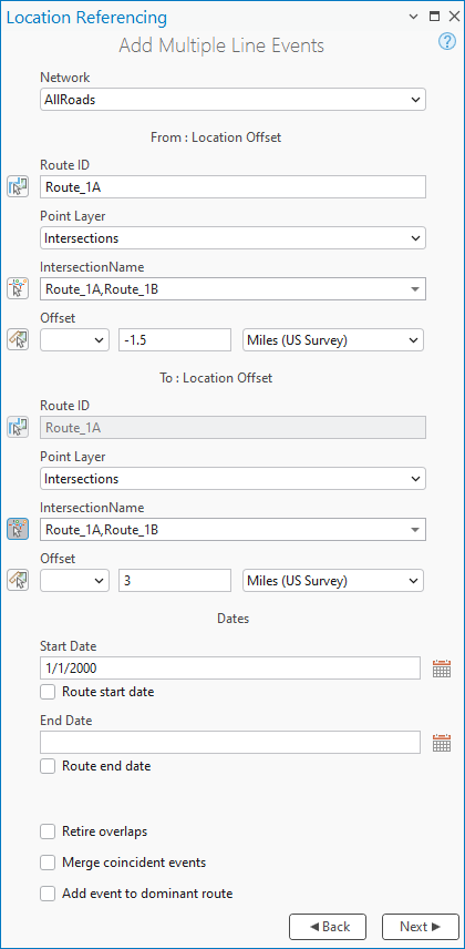

网络和位置偏移部分将显示在添加多个线事件窗格中。
单击网络下拉箭头,然后选择线事件图层的父 LRS 网络。
在路径 ID 文本框中提供路径 ID。
单击从地图中选择路径
,然后单击地图上的路径。
注:
在文本框中提供点要素的名称。
单击从地图中选择位置工具
,然后单击地图上的一个点要素。
注:
通过执行以下操作之一指定位置的偏移值:
提供测量值并选择单位。
单击从地图中选择偏移
,然后在地图上沿路径单击一个位置。
注:
方向是可选的选择。
在路径 ID 文本框中提供路径 ID。
单击从地图中选择路径
,然后单击地图上的路径。
一个红点将显示在地图上沿路径的偏移位置。 这是事件终止测量值的位置。
注:
在文本框中提供点要素的名称。
单击从地图中选择位置工具
,然后单击地图上的一个点要素。
注:
提供测量值并选择单位。
单击从地图中选择偏移工具
,然后在地图上沿路径单击一个位置。
注:
方向是可选的选择。
在开始日期文本框中提供开始日期。
单击日历
并选择开始日期。选中路径开始日期复选框以使用事件的路径开始日期。
注:
开始日期不能早于所选路径的开始日期。
在结束日期文本框中提供结束日期。
单击日历
并选择结束日期。选中路径结束日期复选框以使用事件的路径结束日期。
结束日期为可选设置。 如果未提供结束日期,则该事件从事件的开始日期到未来一直有效。
选择数据验证选项以防止通过线性事件设置路径特征时使用错误的输入:
单击下一步。
管理属性随即显示,其中的属性集下拉列表中显示默认属性集。
属性集列表包括其他属性集(如果已配置)。
注:
启用运行时转至下一个测量点选项,在上一次编辑的结束测量值位置开始下一次编辑。 上一次编辑中的结束方法及其填充的信息将作为开始方法及其填充信息延续到下一次编辑中。
在管理属性部分中为事件提供属性信息。
注:
单击通过在地图上选择事件来复制属性值
,然后单击地图上的路径以从其他路径复制事件属性。单击运行。
新线事件将创建并显示在地图上。 新添加的线事件创建完成后,窗格顶部将显示一条确认消息。
