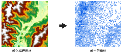

以下示例显示了输入高程数据集和输出等值线数据集。 等值线较接近的区域指示较陡峭的位置。 它们对应于高程较高的区域(在输入高程数据集中显示为白色)。
基于输入表面生成的等值线示例
