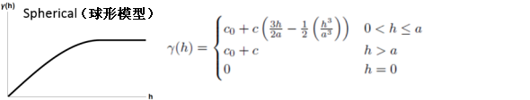

球面半变异模型图示
球面半变异模型图示

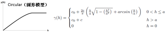

圆形半变异模型图示
圆形半变异模型图示

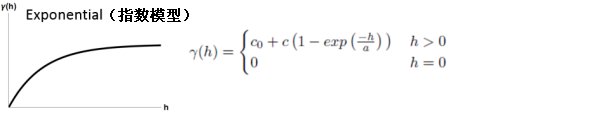

指数半变异模型图示
指数半变异模型图示

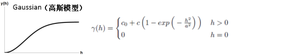

高斯半变异模型图示
高斯半变异模型图示

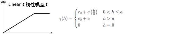

线性半变异模型图示
线性半变异模型图示
