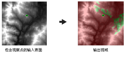

在下面的示例中,标识了观测塔视域。 高程栅格显示了土地的高度(浅色阴影表示较高海拔),而观测塔则标记为绿色三角形。 可以在分析中指定观测塔的高度。 绿色像元可从观测塔处看到,而红色像元则不可见。
视域示例
使用透明度滑块,可在高程栅格下面显示山体阴影栅格图层,然后合并视域分析的输出,从而显示可见性与地形之间的关系。
将视域与山体阴影一起显示
将视域与山体阴影一起显示

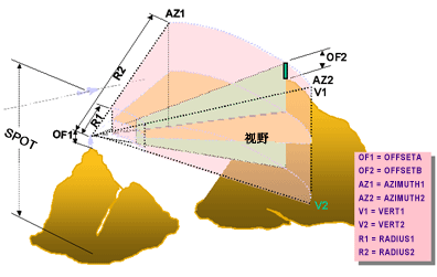

控制可见性分析
通过在要素属性数据集中指定各种项目(例如观测点高程值、垂直偏移、水平和垂直扫描角度以及扫描距离),可以限制检查的栅格区域。 共有 9 项:SPOT、OFFSETA、OFFSETB、AZIMUTH1、AZIMUTH2、VERT1、VERT2、RADIUS1 和 RADIUS2。
下图以图形方式描绘了可见性分析的控制方式。 观测点在左侧的山顶上(在图像中的 OF1 处)。 视域的方向在朝向右侧的锥体内。 可控制偏移观测点的量(例如,塔的高度)、观察的方向以及可从地平线观察的高低程度。
用于控制视域分析的参数
用于控制视域分析的参数
当观察者要素数据集是点要素类时,每个观测点在属性表中可以具有一组唯一的观测约束。 如果视点要素数据集是折线要素类,则沿输入折线的每个折点都会使用属性表的折线记录中包含的相同观测约束。
这些项目的定义可以变化,但将始终是数字。 如果某项不存在,将使用默认值。
SPOT
SPOT 项用来定义观测点的表面高程。
偏移
偏移指的是要添加到表面上某个位置的 z 值中的垂直距离(以表面单位为单位)。
有两个偏移项,一个用于定义将被添加到观测位置的高程,另一个用于定义将被添加到每个像元以在分析可见性时考虑的内容。
可见性偏移
OFFSETA
OFFSETA 项将以表面单位指示要添加到观测点 z 值的垂直距离。
如果要素属性表中存在 OFFSETA,则其值将添加到 SPOT 高程(如果存在);否则,其值将添加到插值的表面 z 值。 OFFSETA 值必须为正值。 如果不存在 OFFSETA 项,则默认值为 1。
OFFSETB
OFFSETB 项将以表面单位指示要添加到各像元 z 值的垂直距离,因为分析可见性时需要考虑该距离。
如果要素属性表中存在 OFFSETB,则在对其进行可见性分析时,会将其值添加到每个像元位置的表面 z 值。 值必须为正值。 如果未在要素属性表中找到任何 OFFSETB 项,则将默认为 0。
方位角
方位角项目用于定义扫描的水平角度限制。 扫描从第一个方位角到第二个方位角沿顺时针方向进行。 角度值以度为单位,介于 0 至 360 度之间,其中 0 指向北。
可见性方位角方向
AZIMUTH1
AZIMUTH1 项定义扫描范围的起始角度。
如果要素属性表中不存在此项,则值将默认为 0。
AZIMUTH2
AZIMUTH2 项目用于定义扫描范围的终止角度。 AZIMUTH2 的值必须大于 AZIMUTH1 的值。
如果要素属性表中不存在此项,则值将默认为 360。 如果 AZIMUTH1 和 AZIMUTH2 均未定义,则默认为完整的 360° 扫描。
垂直角
垂直角度用于定义扫描的垂直角度限制。 角度以介于 90 到 -90 之间的度数表示,正值表示水平面上方的角度,而负角度表示下方的角度。 水平面(0 度)由观测点的 z 值加上 OFFSETA 值定义。 两个垂直角均可为负。
可见性垂直角限制
VERT1
VERT1 项用于定义扫描的水平角上限。
如果要素属性表中不存在此项,则值将默认为 90。
VERT2
VERT2 项用于定义扫描的水平角下限。 VERT2 的值必须小于 VERT1 的值。
如果要素属性表中不存在此项,则值将默认为 -90。
半径
半径项目在识别从每个观测点可见的区域时会限制搜索距离。 超过某一特定距离的像元可从分析中排除。
可见性半径
RADIUS1
RADIUS1 项目用于定义确定可见性的起始距离。 请注意,RADIUS1 搜索距离之内的像元在输出栅格中不可见,但仍会妨碍 RADIUS1 和 RADIUS2 之间像元的可见性。
默认 RADIUS1 距离为 0。
RADIUS2
超出 RADIUS2 搜索距离的像元将从分析中排除。 RADIUS2 的值应大于 RADIUS1。
默认 RADIUS2 距离为无穷大。
平面与三维距离
默认情况下,限制距离 RADIUS1 和 RADIUS2 将解释为三维视线距离。 要确保正确计算坡度距离,地面单位和表面 z 单位必须使用同一测量单位。 要将 RADIUS1 和 RADIUS2 作为二维平面距离处理,可在值的前面插入一个负号 (-)。
例如,如果将 RADIUS1 设置为 -1000,将 RADIUS2 设置为 -9000,视域将分析从视点进行平面测量的 1,000 到 9,000 地面单位之间的表面区域。
