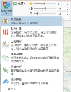

波段组合 - 可提供用于显示影像(例如用于高亮显示植被的自然色和彩色红外影像)的常用波段组合。
波段组合下拉箭头
如果已经在内容窗格中选择了栅格产品或某个影像服务,您将在下拉菜单中看到所有与该数据相关联的波段组合。 根据传感器类型和波段,也可使用热门波段组合。 将鼠标悬停在波段组合上方,以显示相关的波段名称和波段号。 下列图像是来自 Landsat 8 的示例:
Landsat 8 波段组合
您还可创建自定义波段组合。 要执行此操作,选择自定义,将所需波段加载到每个颜色,然后单击添加。然后可以从下拉菜单中选择。
自定义波段组合窗口
