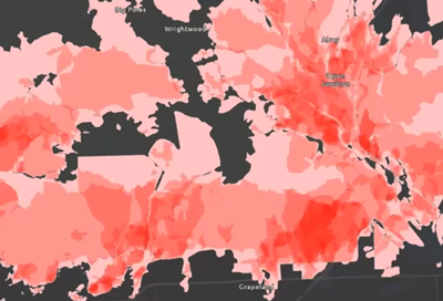

应用要素混合
要素混合在概念上与图层混合相似,但是要素与同一图层中的其他要素混合。 当许多要素重叠并且您想要突出这些要素时,此功能非常有用。
应用了相乘要素混合的火线面要素
表示加利福尼亚南部历史火线的面要素是使用“相乘”模式混合的要素,用于显示事件发生频率。
要素混合包括与图层混合相同的混合模式。 此功能仅适用于要素图层(除非数据源是流服务)、注记图层和尺寸图层。
