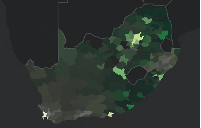

使用透明度作为可视变量的南非地图
此地图使用透明度作为分级色彩符号系统的可视变量,以强调人口密集的区域。
