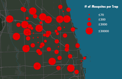

使用分级符号的地图
该地图使用分级符号来显示芝加哥哪些捕蚊器位置含有的携带西尼罗病毒的蚊子数量最多。
符号大小可以表示量级现象中的差异,因为更大的符号自然与更大量相关。 通过使用分级符号,您可以控制每个符号的大小,因为符号的大小与数据值不直接相关,但与比例符号直接相关。 这意味着可以设计一组在大小上具有足够变化的符号来表示每个数据类,以将该数据类与其他数据类区分开来。
