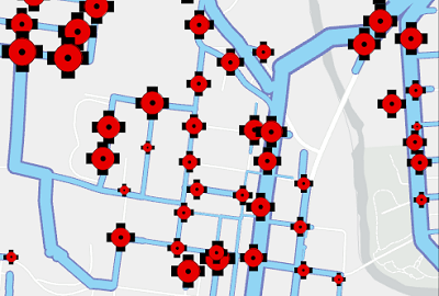

按大小变化的单一符号系统的示例
消防栓和水的主要符号分别根据尺寸和宽度的不同而变化,以显示消防栓的流速和给水干管的直径。
