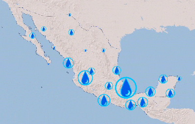

动画演示的比例符号系统地图
此动画地图使用比例符号来显示墨西哥降水量的波动情况。
