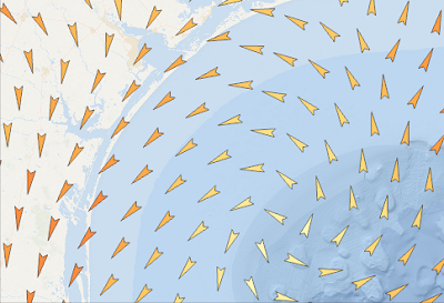

墨西哥湾上空靠近德克萨斯州科珀斯克里斯蒂处的风速和风向
此地图上基于格网的符号使用颜色将风速和旋转显示为指示风向的二级变量。
