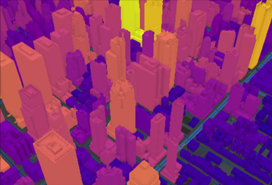

纽约市 3D 场景
此纽约市的 3D 场景将使用科学配色方案作为可视变量,以突出显示较高的建筑物。
