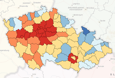

分级色彩符号系统的示例
此分区统计图使用扩散配色方案分区显示捷克共和国移民人口的净增长和净损失。
