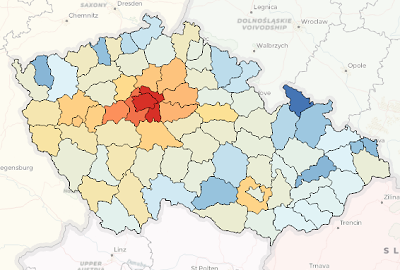

未分类色彩符号系统与 分级色彩 符号系统的相似之处在于二者都用于绘制分区统计图。 分级色彩符号系统使用唯一符号将数据划分为离散的类,而未分类色彩符号系统将 配色方案 均匀分配至要素。
未分类色彩符号系统
未分类色彩符号系统可根据配色方案范围内属性(或表达式值)的相对位置为符号分配颜色。
未分类色彩符号系统可以基于数据集中的属性字段,或者您可以编写 Arcade 表达式,用以生成要符号化的数值。
