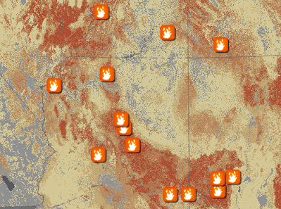

使用单一符号符号系统表示火灾位置的美国西南部地图
此美国西南部野火势图使用单一符号符号系统来表示火灾位置。
