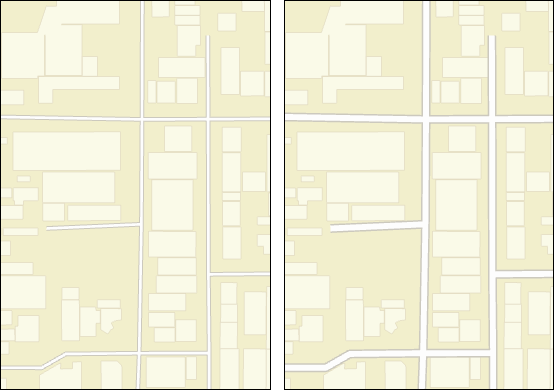

常见的示例为调整用于绘制街道的线符号的大小(宽度)。 下面的第一个较小图像显示,街道的线符号宽度大小相对于小比例(已缩小)下的建筑物适当调整。 后面的较大图像显示较大比例(已放大)下的相同数据。 如果线符号的宽度不随比例变化而变化(如左图所示),则过窄的街道相对于建筑物和其他附近要素看起来不自然。 在较小比例下,街道应当足够窄,不会对其他更为重要的要素造成干扰,但依旧能够指明城市密度。 右侧的较大图像显示相同比例下的相同数据和符号,但是现在街道宽度已动态调整,以在较大比例(已放大)下绘制得更大。

1:4,000 比例下,在右侧应用了尺寸变化的建筑物和街道的比较
在较大比例 (1:4,000) 下,街道的宽度相对于建筑物(左)太窄,除非应用可变大小调整(右)。
