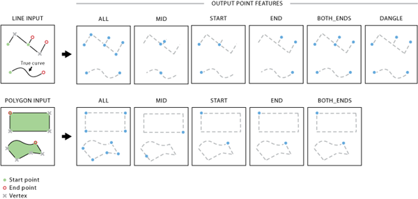

点类型
(可选)
指定输出点的创建位置。
所有折点 —在每个输入要素折点处创建一个点。 这是默认设置。
中点 —在每个输入线或面边界的中点(不一定是折点)处创建一个点。
起始折点 —在每个输入要素的起点(第一个折点)处创建一个点。
端折点 —在每个输入要素的终点(最后一个折点)处创建一个点。
起始和终止折点 —在每个输入要素的起始点和终点处各创建一个点,共创建两个点。
悬挂折点 —在输入线的起点或终点(如果该点不与另一条线的任何位置相连)创建一个悬挂点。 该选项不适用于面输入。

指定输出点的创建位置。
ALL —在每个输入要素折点处创建一个点。 这是默认设置。
MID —在每个输入线或面边界的中点(不一定是折点)处创建一个点。
START —在每个输入要素的起点(第一个折点)处创建一个点。
END —在每个输入要素的终点(最后一个折点)处创建一个点。
BOTH_ENDS —在每个输入要素的起始点和终点处各创建一个点,共创建两个点。
DANGLE —在输入线的起点或终点(如果该点不与另一条线的任何位置相连)创建一个悬挂点。 该选项不适用于面输入。
